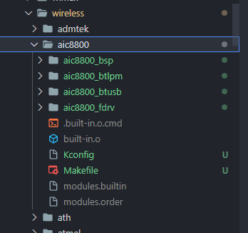

进入内核,找到 linux-4.9/drivers/net/wireless 文件夹中,新建文件夹aic8800 并且把上面的驱动与文件夹放入刚刚创建好的 aic8800 中。
image-20240115145530599

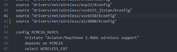

修改 linux-4.9/drivers/net/wireless/Kconfig ,增加一行
source "drivers/net/wireless/aic8800/Kconfig"
image-20240115145601334

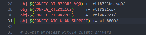

修改 linux-4.9/drivers/net/wireless/Makefile ,增加一行
obj-$(CONFIG_AIC_WLAN_SUPPORT) += aic8800/
image-20240115145650592

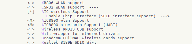

进入内核配置页,找到并勾选如下选项。
Device Drivers  --->
[*] Network device support --->
[*] Wireless LAN --->
[*] AIC wireless Support
Enable Chip Interface (SDIO interface support) --->
<M> AIC8800 wlan Support
<M> AIC8800 bluetooth Support (UART)
image-20240115150856511

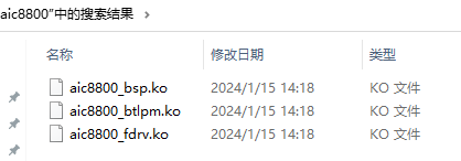

编译后可以找到对应的驱动程序
image-20240115150831849
其加载顺序是
insmod aic8800_bsp.ko
insmod aic8800_fdrv.ko
insmod aic8800_btlpm.ko

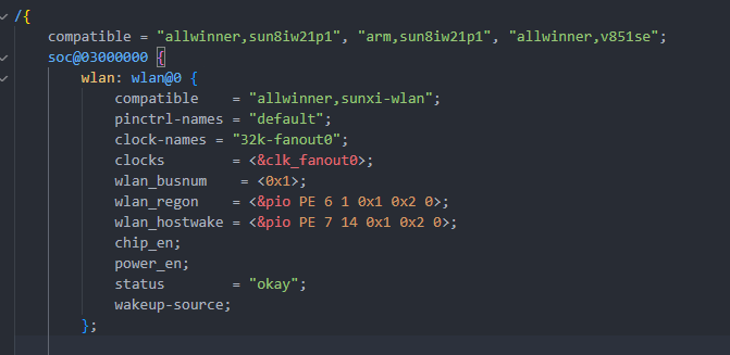

Linux 4.9 BSP 内核设备树​
设备树配置如下,参考电路原理图,REG_ON 为 PE6,HOSTWAKE 为 PE7
wlan: wlan@0 {
compatible = "allwinner,sunxi-wlan";
pinctrl-names = "default";
clock-names = "32k-fanout0";
clocks = <&clk_fanout0>;
wlan_busnum = <0x1>;
wlan_regon = <&pio PE 6 1 0x1 0x2 0>;
wlan_hostwake = <&pio PE 7 14 0x1 0x2 0>;
chip_en;
power_en;
wakeup-source;
image-20240115151211548

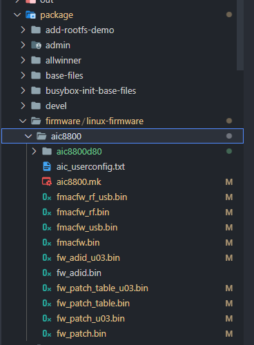

下载得到 aic8800-firmware.tar.gz 这里面包含着 WIFI 使用的固件
!> 注意,如果您的WIFI模块是 AIC8800D80 请下载 AIC8800D80 的固件(2024年4月后 WIFI 模块均升级为 AIC8800D80 模块)
image-20240115151604351
解压后拷贝到 openwrt/openwrt/package/firmware/linux-firmware/aic8800 即可(Tina 5.0已经内置,客服给的4.0才需要这样)
image-20240115151709361

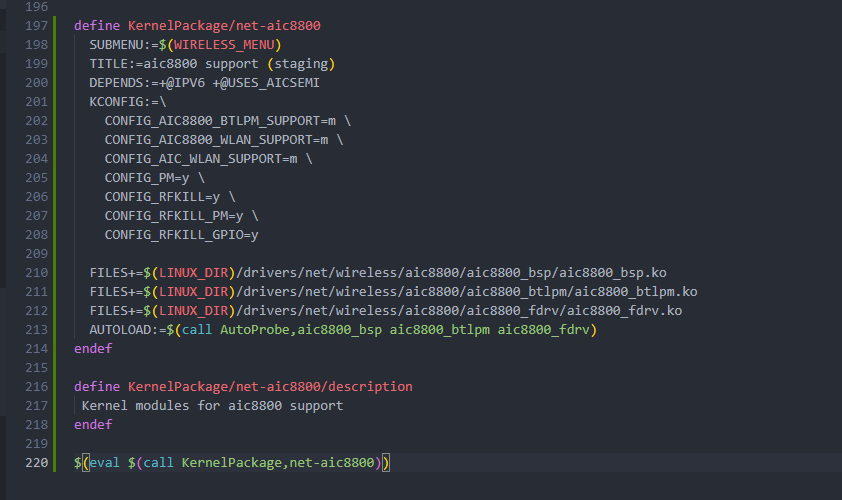

然后找到 target/allwinner/v851se-common/modules.mk 文件,在末尾添加如下内容
define KernelPackage/net-aic8800
SUBMENU:=$(WIRELESS_MENU)
TITLE:=aic8800 support (staging)
DEPENDS:=+@IPV6 +@USES_AICSEMI
KCONFIG:=\
CONFIG_AIC8800_BTLPM_SUPPORT=m \
CONFIG_AIC8800_WLAN_SUPPORT=m \
CONFIG_AIC_WLAN_SUPPORT=m \
CONFIG_PM=y \
CONFIG_RFKILL=y \
CONFIG_RFKILL_PM=y \
CONFIG_RFKILL_GPIO=y
FILES+=$(LINUX_DIR)/drivers/net/wireless/aic8800/aic8800_bsp/aic8800_bsp.ko
FILES+=$(LINUX_DIR)/drivers/net/wireless/aic8800/aic8800_btlpm/aic8800_btlpm.ko
FILES+=$(LINUX_DIR)/drivers/net/wireless/aic8800/aic8800_fdrv/aic8800_fdrv.ko
AUTOLOAD:=$(call AutoProbe,aic8800_bsp aic8800_btlpm aic8800_fdrv)
endef
define KernelPackage/net-aic8800/description
Kernel modules for aic8800 support
endef
$(eval $(call KernelPackage,net-aic8800))
通过这些内容可以使 Tina 自动去内核文件夹将 ko 打包进文件系统。
image-20240115151917530

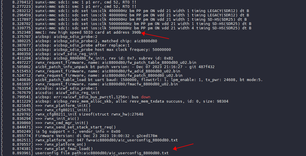

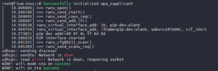

测试​
上电启动,可以看到 LOG 正常挂载 WIFI
image-20240115152521341
可以看到正常初始化进程
image-20240115152554437
