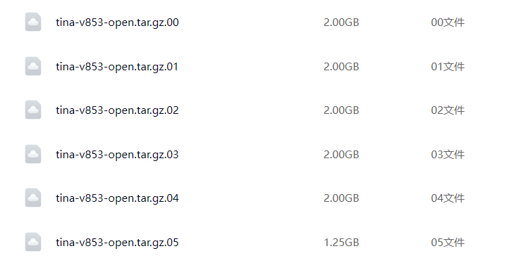

使用网盘SDK​
通过网盘分享的文件:tina-v85x-open-SDK 链接: https://pan.baidu.com/s/1-5LZj7my46EKz3aER54Z8g?pwd=yyxw 提取码: yyxw
image-20251105150805037
下载到本地后,通过ssh等方式上传至ubuntu18虚拟机家目录下,执行解压。
注意:不要直接在 vmware的共享文件夹进行解压缩,会导致解压报错。
解压命令:
 cat tina-v853-open.tar.gz.0* | tar xzv
解压完后会显示一个名为 tina-v853-open 文件夹。
