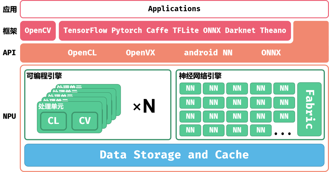

NPU 系统架构
NPU 的系统架构如下图所示:
上层的应用程序可以通过加载模型与数据到 NPU 进行计算,也可以使用 NPU 提供的软件 API 操作 NPU 执行计算。
NPU包括三个部分:可编程引擎(Programmable Engines,PPU)、神经网络引擎(Neural Network Engine,NN)和各级缓存。
可编程引擎可以使用 EVIS 硬件加速指令与 Shader 语言进行编程,也可以实现激活函数等操作。
神经网络引擎包含 NN 核心与 Tensor Process Fabric(TPF,图中简写为 Fabric) 两个部分。NN核心一般计算卷积操作, Tensor Process Fabric 则是作为 NN 核心中的高速数据交换的通路。算子是由可编程引擎与神经网络引擎共同实现的。
NPU 支持 UINT8,INT8,INT16 三种数据格式。

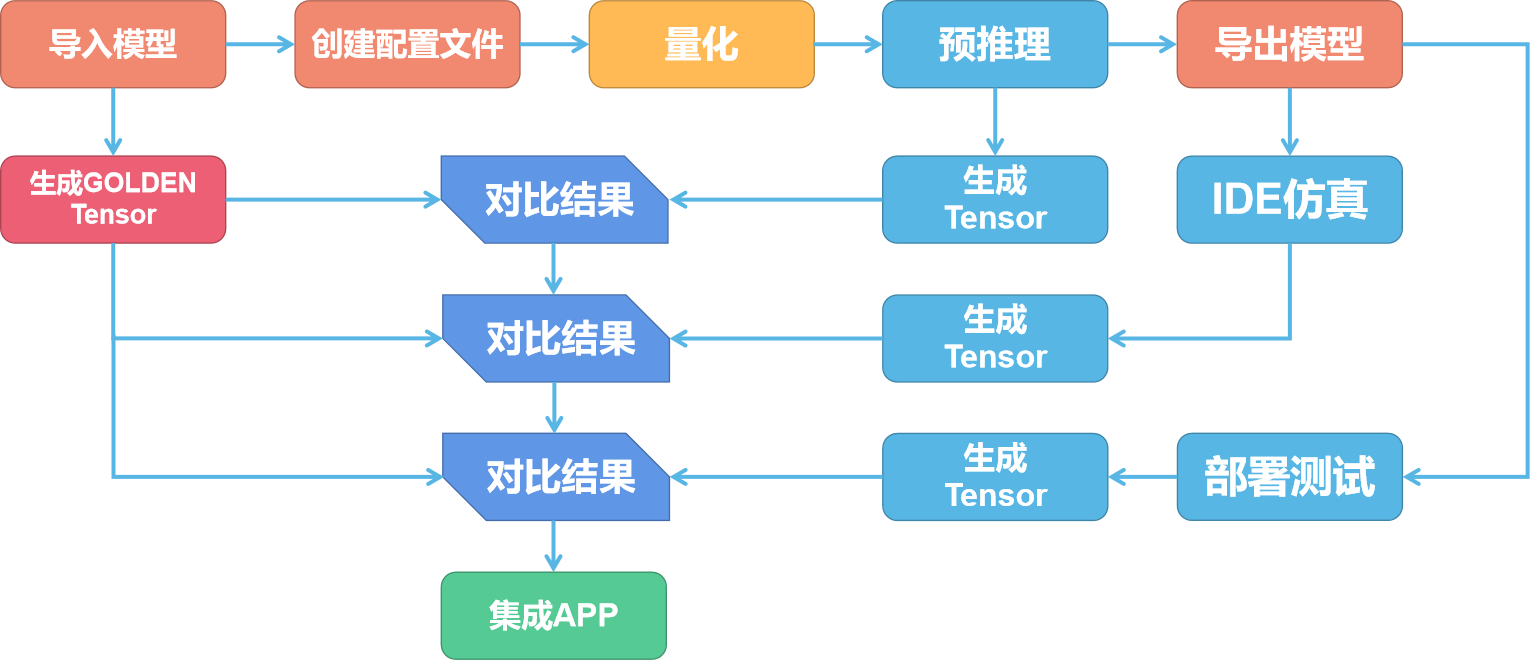

NPU 的模型转换步骤如下图所示:
NPU 模型转换包括准备阶段、量化阶段与验证阶段。
准备阶段
首先我们把准备好模型使用工具导入,并创建配置文件。
这时候工具会把模型导入并转换为 NPU 所使用的网络模型、权重模型与配置文件。
配置文件用于对网络的输入和输出的参数进行描述以及配置。这些参数包括输入/输出 tensor 的形状、归一化系数 (均值/零点)、图像格式、tensor 的输出格式、后处理方式等等。
量化阶段
由于训练好的神经网络对数据精度以及噪声的不敏感,因此可以通过量化将参数从浮点数转换为定点数。这样做有两个优点:
(1)减少了数据量,进而可以使用容量更小的存储设备,节省了成本;
(2)由于数据量减少,浮点转化为定点数也大大降低了系统的计算量,也提高了计算的速度。
但是量化也有一个致命缺陷——会导致精度的丢失。
由于浮点数转换为定点数时会大大降低数据量,导致实际的权重参数准确度降低。在简单的网络里这不是什么大问题,但是如果是复杂的多层多模型的网络,每一层微小的误差都会导致最终数据的错误。
那么,可以不量化直接使用原来的数据吗?当然是可以的。
但是由于使用的是浮点数,无法将数据导入到只支持定点运算的 NN 核心进行计算,这就需要可编程引擎来代替 NN 核进行计算,这样可以大大降低运算效率。
另外,在进行量化过程时,不仅对参数进行了量化,也会对输入输出的数据进行量化。如果模型没有输入数据,就不知道输入输出的数据范围。这时候我们就需要准备一些具有代表性的输入来参与量化。这些输入数据一般从训练模型的数据集里获得,例如图片数据集里的图片。
另外选择的数据集不一定要把所有训练数据全部加入量化,通常我们选择几百张能够代表所有场景的输入数据就即可。理论上说,量化数据放入得越多,量化后精度可能更好,但是到达一定阈值后效果增长将会非常缓慢甚至不再增长。
验证阶段
由于上一阶段对模型进行了量化导致了精度的丢失,就需要对每个阶段的模型进行验证,对比结果是否一致。
首先我们需要使用非量化情况下的模型运行生成每一层的 tensor 作为 Golden tensor。输入的数据可以是数据集中的任意一个数据。然后量化后使用预推理相同的数据再次输出一次 tensor,对比这一次输出的每一层的 tensor 与 Golden tensor 的差别。
如果差别较大可以尝试更换量化模型和量化方式。差别不大即可使用 IDE 进行仿真。也可以直接部署到 V851s 上进行测试。
此时测试同样会输出 tensor 数据,对比这一次输出的每一层的 tensor 与 Golden tensor 的差别,差别不大即可集成到 APP 中了。

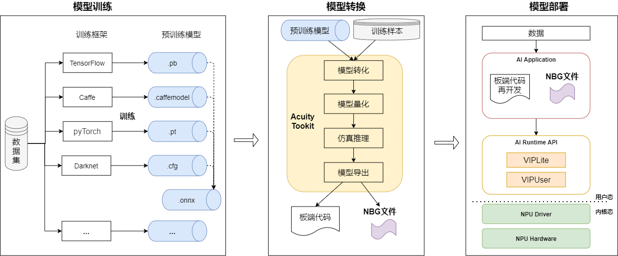

NPU 的开发流程
NPU 开发完整的流程如下图所示:
模型训练
在模型训练阶段,用户根据需求和实际情况选择合适的框架(如Caffe、TensorFlow 等)使用数据集进行训练得到符合需求的模型,此模型可称为预训练模型。也可直接使用已经训练好的模型。V851s 的 NPU 支持包括分类、检测、跟踪、人脸、姿态估计、分割、深度、语音、像素处理等各个场景90 多个公开模型。
模型转换
在模型转化阶段,通过Acuity Toolkit 把预训练模型和少量训练数据转换为NPU 可用的模型NBG文件。 一般步骤如下:
- 模型导入,生成网络结构文件、网络权重文件、输入描述文件和输出描述文件。
- 模型量化,生成量化描述文件和熵值文件,可改用不同的量化方式。
- 仿真推理,可逐一对比float 和其他量化精度的仿真结果的相似度,评估量化后的精度是否满足要求。
- 模型导出,生成端侧代码和*.nb 文件,可编辑输出描述文件的配置,配置是否添加后处理节点等。
模型部署及应用开发
在模型部署阶段,就是基于VIPLite API 开发应用程序实现业务逻辑。
