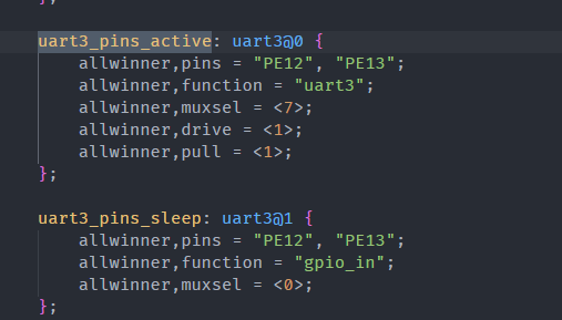

到 linux 中配置设备树,将设备树配置相应的引脚与 mux

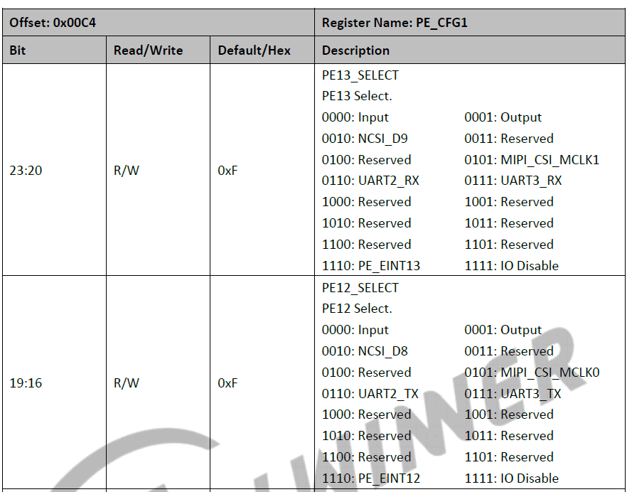

如果设备树不做配置引脚和 mux,kernel会很贴心的帮你把没使用的 Pin 设置 io_disable 。由于使用的是 iommu 操作 UART 设备,会导致 io 不可使用。如下所示。
4BBXHRX
222
此外,还需要将 uart3 的节点配置 disable,否则 kernel 会优先占用此设备。
&uart3 {
pinctrl-0 = <&uart3_pins_active>;
pinctrl-1 = <&uart3_pins_sleep>;
status = "disabled";
如果配置 okay 会出现以下提示。
uart: create mailbox fail
uart: irq for uart3 already enabled
