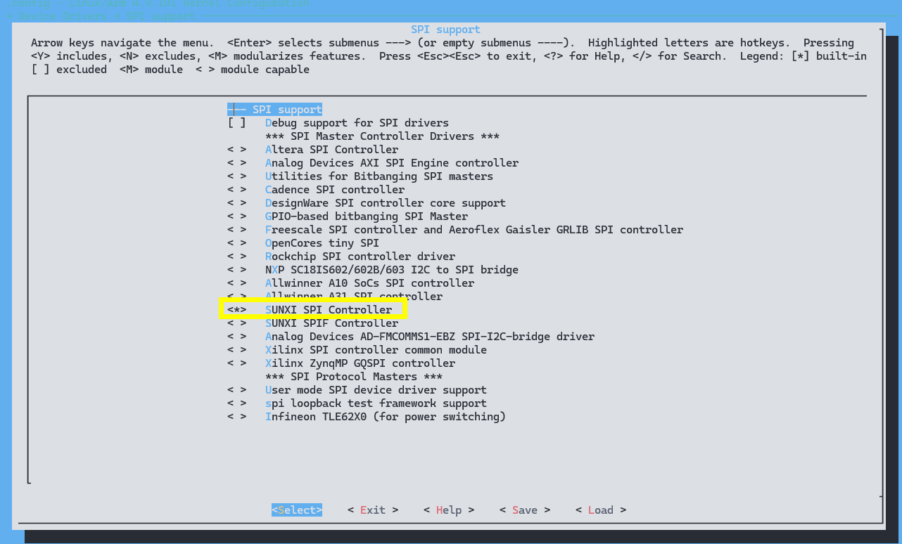

勾选 SPI 驱动​
这里我们使用 SPI-NG 驱动,勾选 Device Drivers ---> [*] SPI support ---><*> SUNXI SPI Controller
image-20240320180743441
