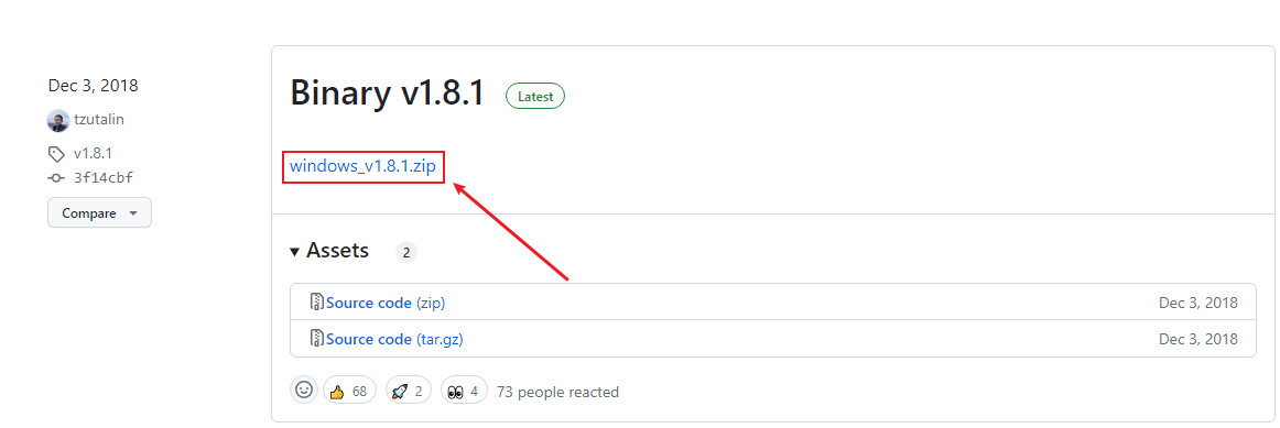

1.下载数据标注工具​
数据标注工具:https://github.com/heartexlabs/labelImg/releases
image-20230628104416057

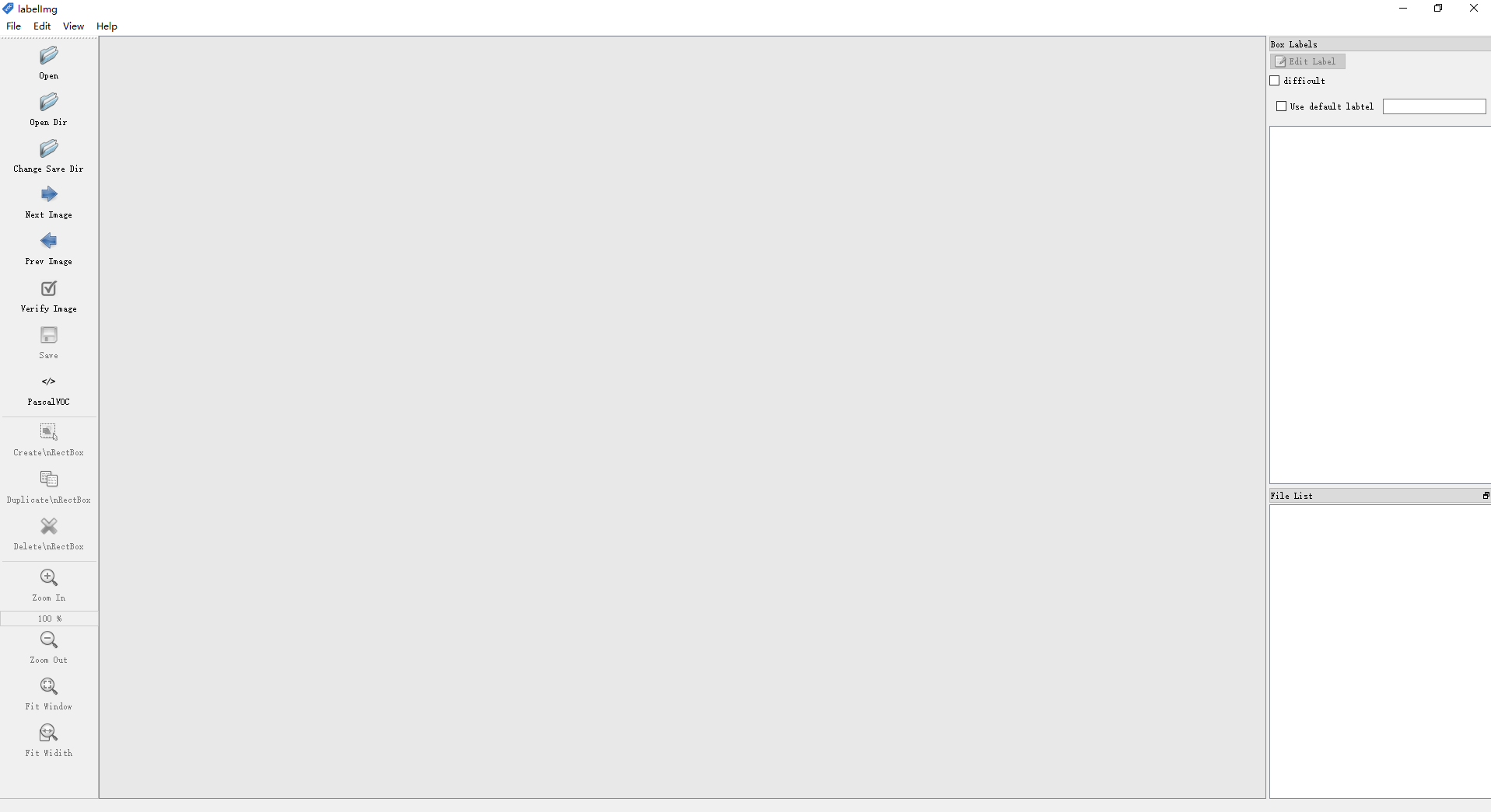

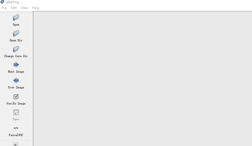

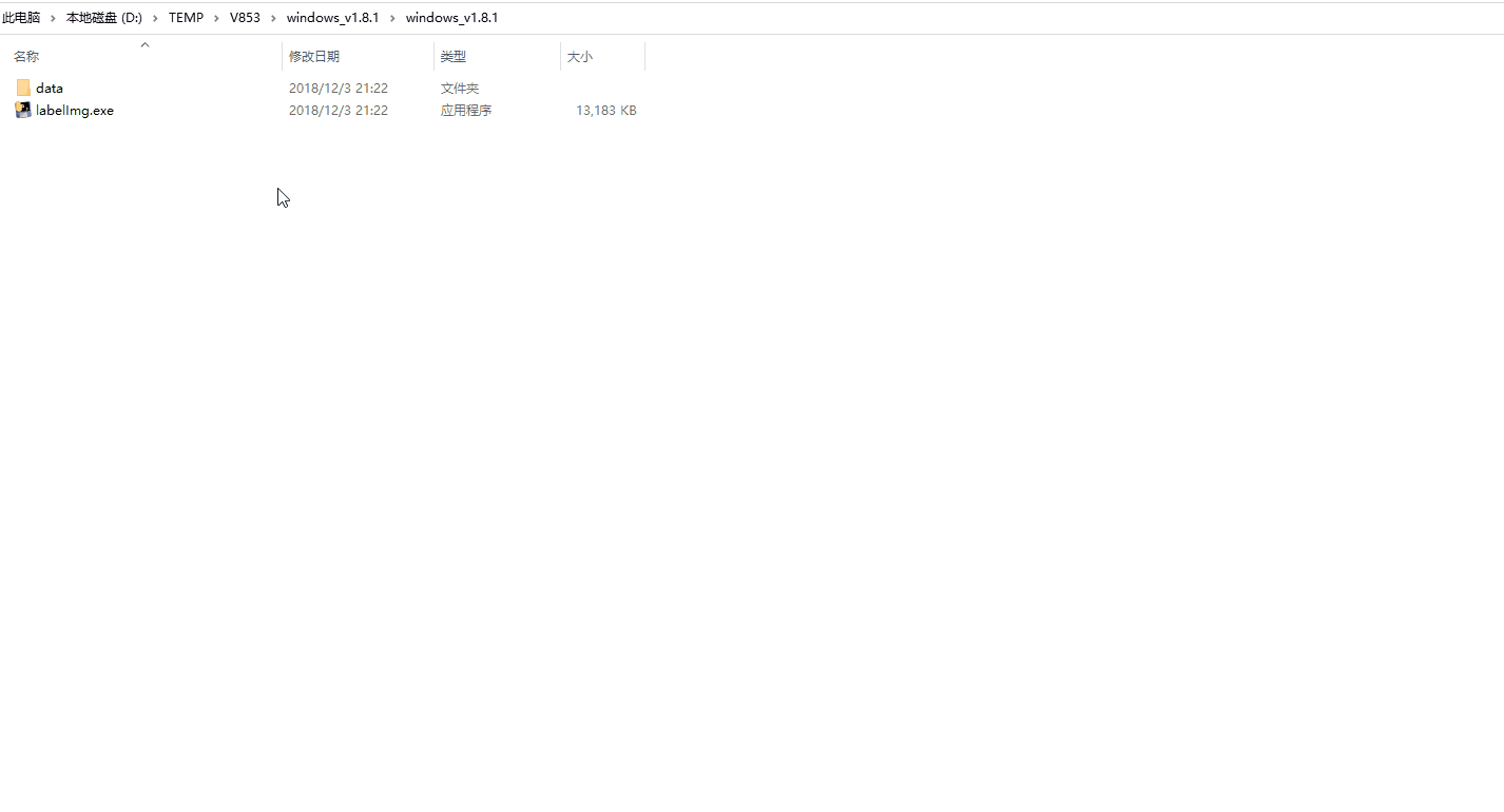

点击上述红框下载,下载完成后解压压缩包,双击打开labelImg.exe文件。
image-20230628104508751
打开后等待运行,运行完成后会进入如下标注工作界面。
image-20230628104644114
关于LabelImg更多的使用方法,请访问:https://github.com/heartexlabs/labelImg

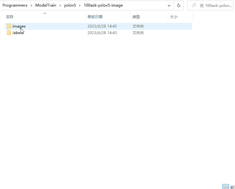

2.创建数据集目录​

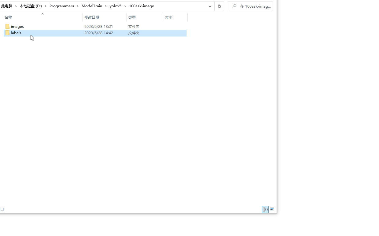

在任意工作目录中创建images文件夹和labels文件夹分别存放图像数据集和标注信息。这里我演示仅使用少量图像样本进行标注,在实际项目中需要采集足够的图像进行标注才拿满足模型的准确率和精度。
例如我在100ask-yolov5-image目录中创建有images文件夹和labels文件夹,如下所示,创建images文件,存放图像数据集,创建labels文件夹,该文件夹用于后续存放标注数据。
DataSetworkingDirectory

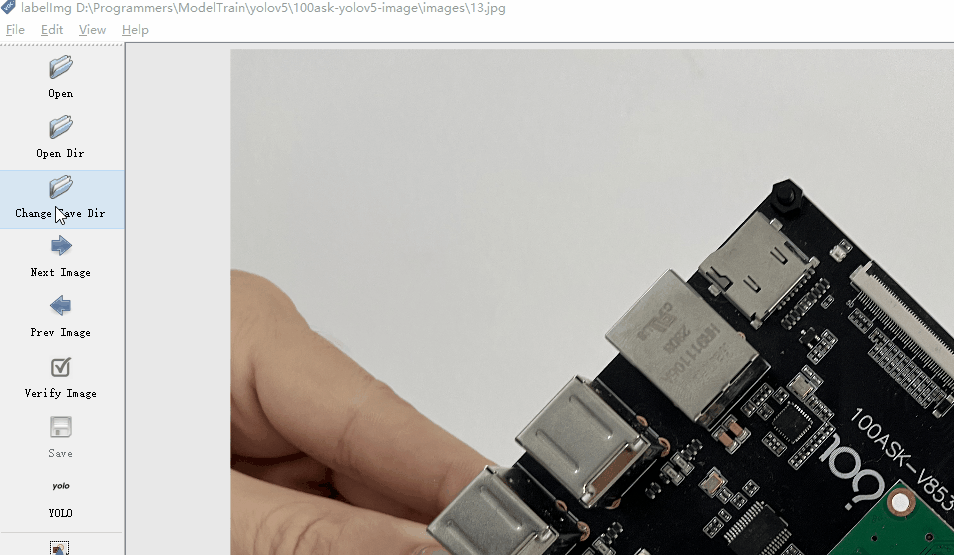

打开LabelImg软件后,使用软件打开数据集图像文件夹,如下所示:
LabelImg-OpenDataSetDirectory
打开后,修改输出label的文件夹为我们创建的数据集目录下的labels文件夹
LabelImg-changelabelDir
标注完成后后会在labels目录下生成classes.txt(类别)和图像中标注的类别即位置信息。

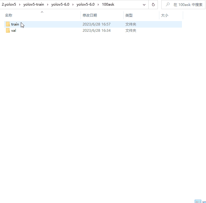

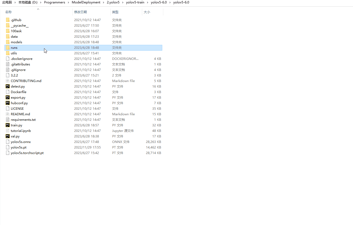

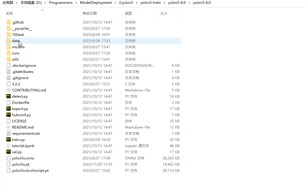

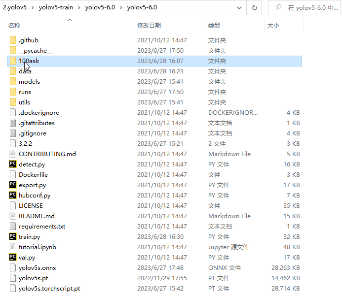

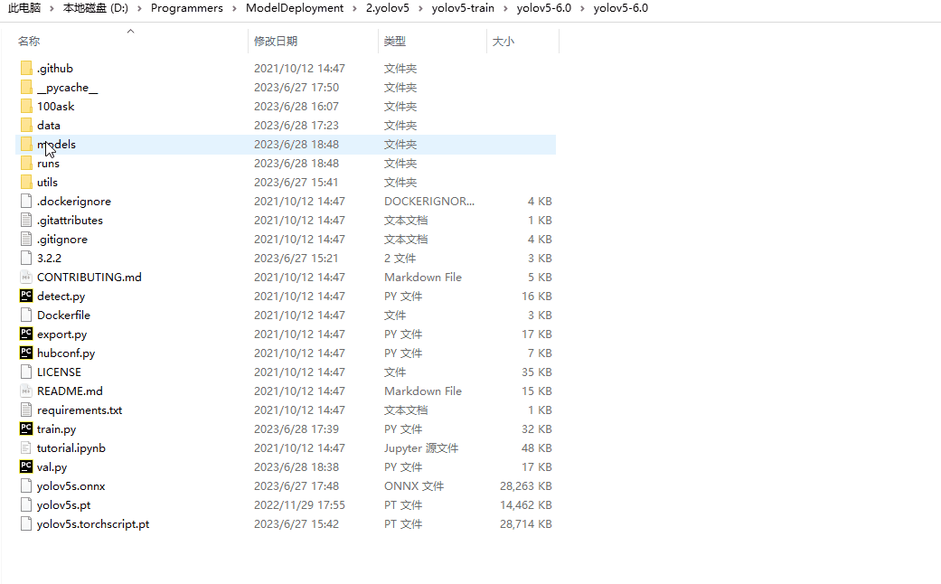

​ 在yolov5-6.0项目目录下创建100ask文件夹(该文件夹名可自定义),在100ask文件夹中创建train文件夹(存放训练集)和创建val文件夹(存放验证集)
100ask-trainVal-Img
​ 在train文件夹中创建images文件夹和labels文件夹。其中images文件夹存放总数据集的80%的图像文件,labels文件夹存放与images中的文件对应的标注文件。
100ask-trainDir-ImgLab
​ 在val文件夹中创建images文件夹和labels文件夹。其中images文件夹存放总数据集的20%的图像文件,labels文件夹存放与images中的文件对应的标注文件。
100ask-trainVal-Img

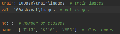

进入yolov5-6.0\data目录下,创建data.yaml,文件内容如下所示:
train: 100ask\train\images  # train images
val: 100ask\val\images # val images
nc: 3 # number of classes
names: ['T113', 'K510', 'V853'] # class names
100ask-dataYaml-Config

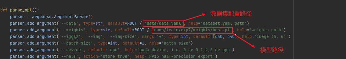

打开yolov5-6.0项目文件夹中的train.py,修改数据配置文件路径,如下图红框所示:
parser.add_argument('--cfg', type=str, default='models/100ask_my-model.yaml', help='model.yaml path')
parser.add_argument('--data', type=str, default=ROOT / 'data/data.yaml', help='dataset.yaml path')

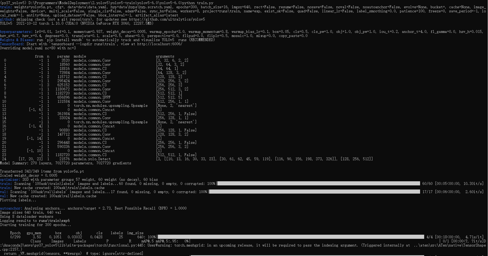

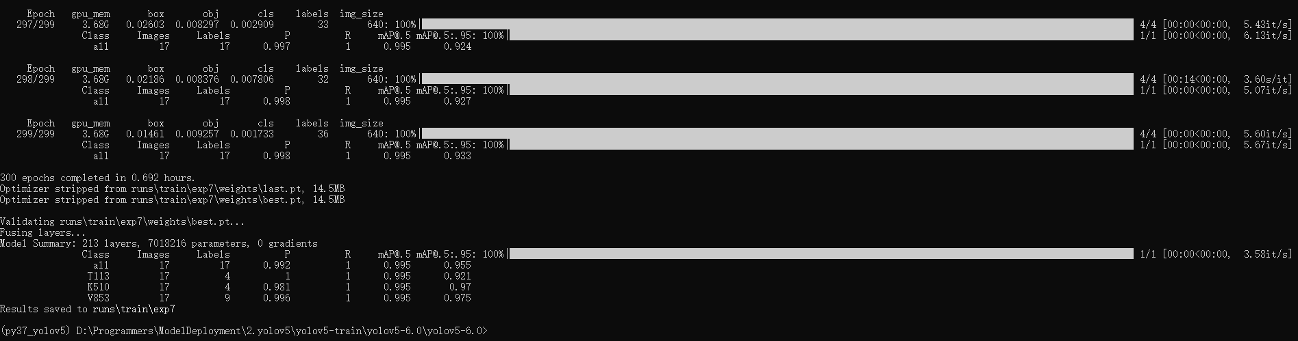

7.训练模型​
在conda终端的激活yolov5环境,激活后进入yolov5-6.0项目文件夹。执行python train.py,如下图所示:
image-20230628174332495
程序默认迭代300次,等待训练完成...
image-20230628182753106

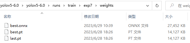

训练完成后结果会保存在runs\train\目录下最新一次的训练结果,如上图所示,此次训练的最好模型和最后训练的模型保存在以下目录中
runs\train\exp7\weights

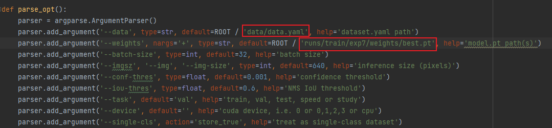

8.验证模型​
修改val.py函数,修改如下
parser.add_argument('--weights', nargs='+', type=str, default=ROOT / 'runs/train/exp7/weights/best.pt', help='model.pt path(s)')
image-20230628183910971

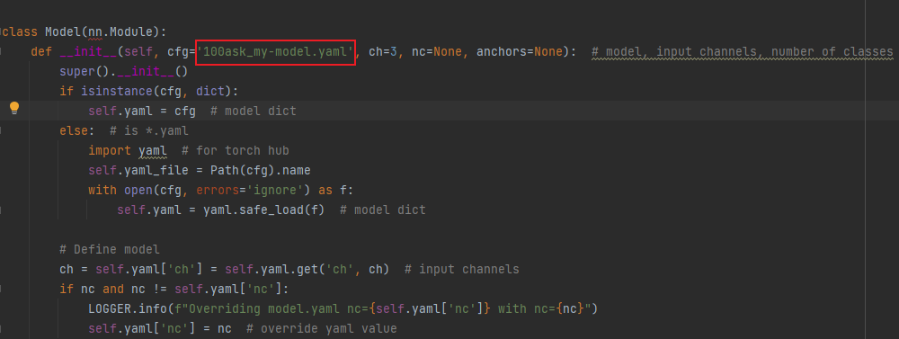

修改models文件夹下的yolo.py
class Model(nn.Module):
def __init__(self, cfg='100ask_my-model.yaml', ch=3, nc=None, anchors=None): # model, input channels, number of classes
image-20230628185921751

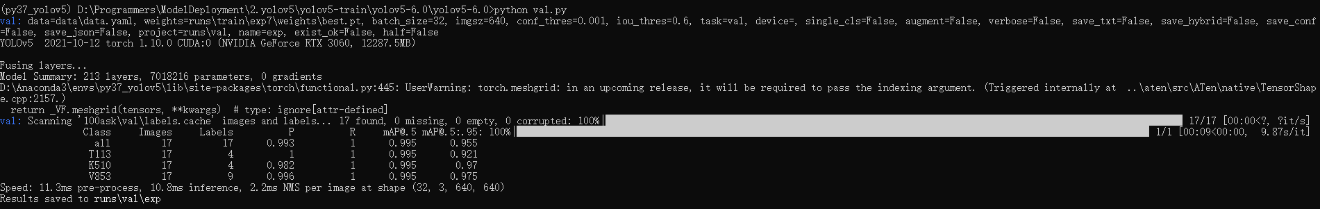

打开conda终端输入python val.py
image-20230628190017879
执行完成后的结果保存在runs\val\exp文件下。

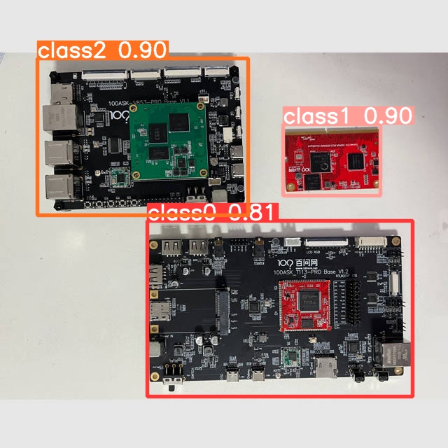

9.预测图像​
在data目录中新建100ask-images文件夹存放待检测的图像和视频文件。

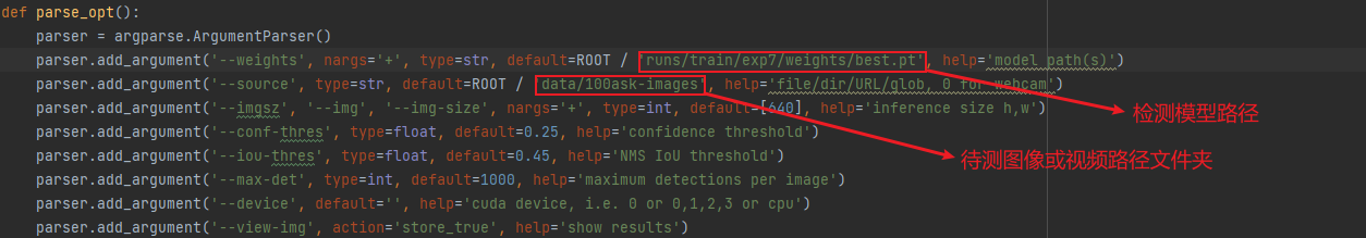

修改detect.py函数中,模型的路径与检测图像路径。
parser.add_argument('--weights', nargs='+', type=str, default=ROOT / 'runs/train/exp7/weights/best.pt', help='model path(s)')
parser.add_argument('--source', type=str, default=ROOT / 'data/100ask-images', help='file/dir/URL/glob, 0 for webcam')
image-20230629103359183
检测效果如下图所示:
2023-06-28 191541(3)

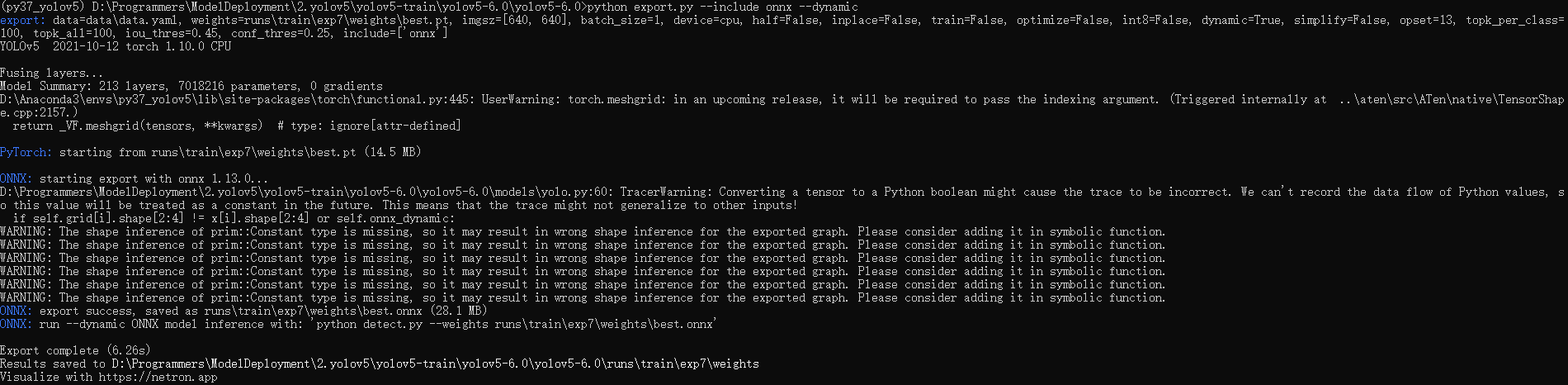

10.导出ONNX模型​
修改export.py函数
parser.add_argument('--weights', type=str, default=ROOT / 'runs/train/exp7/weights/best.pt', help='weights path')
image-20230629103642324
在conda终端输入:
python export.py --include onnx --dynamic
image-20230629104014942
导出的模型会与输入的模型位于同一路径下,假设我输入的模型位于:runs\train\exp7\weights
image-20230629104123779

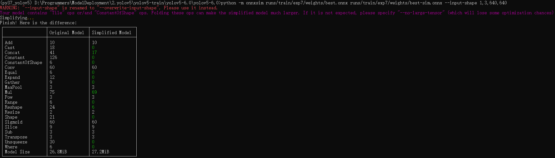

11.简化模型​
简化模型前需要用到onnxruntime依赖包,输入以下命令安装:
pip install onnxruntime==1.13.1 -i https://pypi.doubanio.com/simple/
简化命令如下:
python -m onnxsim <输入模型> <输出模型> --input-shape <输入图像尺寸>
例如:
输入模型路径为runs/train/exp7/weights/best.onnx,输出模型路径为runs/train/exp7/weights/best-sim.onnx
输入图像尺寸固定为640x640。
python -m onnxsim runs/train/exp7/weights/best.onnx runs/train/exp7/weights/best-sim.onnx --input-shape 1,3,640,640
image-20230629110454569

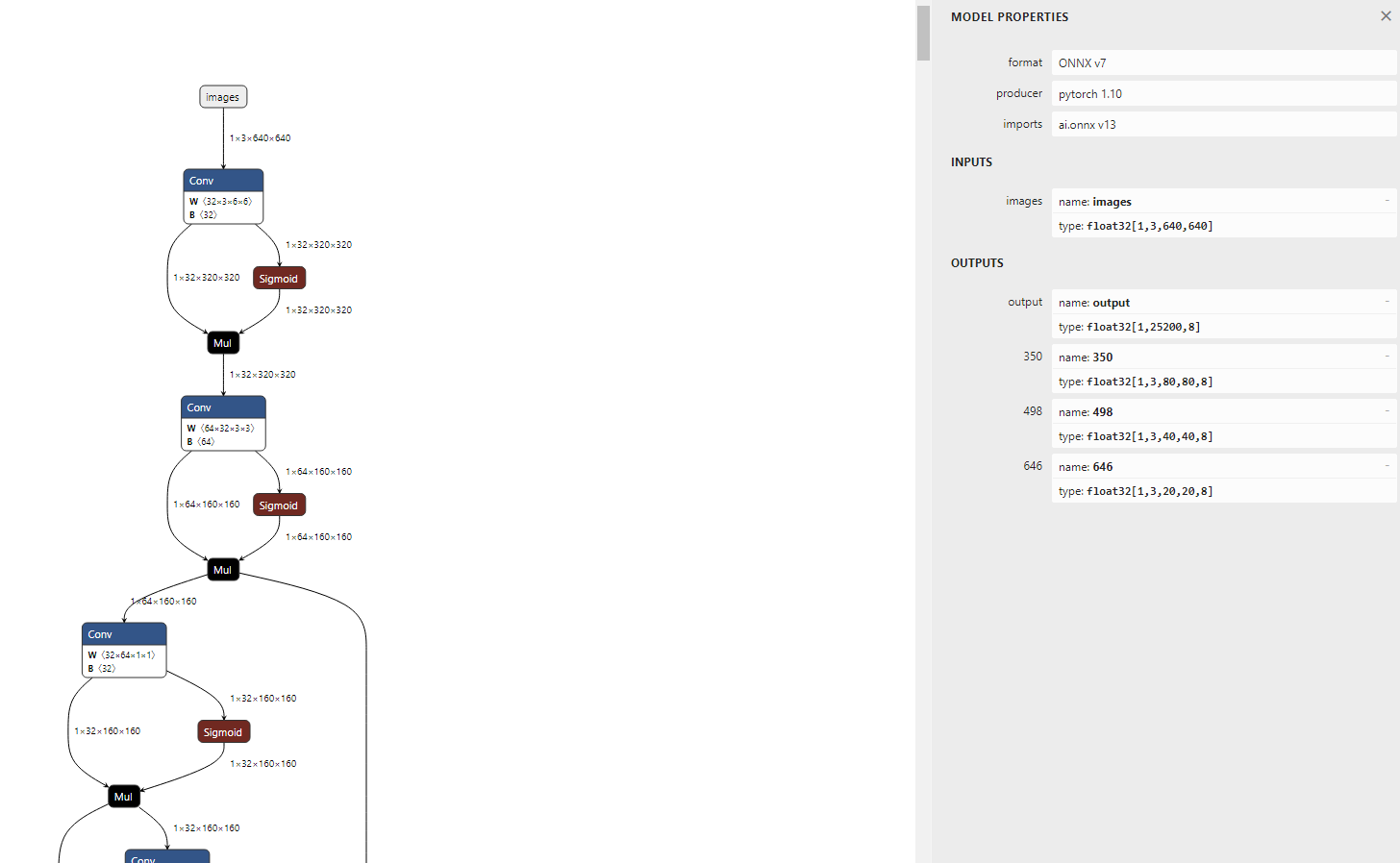

13.查看模型​
访问:https://netron.app/
image-20230629111343751
可以看到输入已经固定为640x640,可看到模型有 4 个输出节点,其中 ouput 节点为后处理解析后的节点;在实际测试的过程中,发现 NPU 量化操作后对后处理的运算非常不友好,输出数据偏差较大,所以我们可以将后处理部分放在 CPU 运行;因此在导入模型时保留 350,498, 646 三个后处理解析前的输出节点即可。

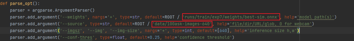

14.验证模型​
模型需要修改为简化后的模型路径。
新建文件夹存放固定的输入图像尺寸。假设上述中我设置输入图像尺寸为640x640,那么此时我在data目录下新建100ask-images-640文件夹存放640x640的图像作为待测数据。
修改detect.py函数
    parser.add_argument('--weights', nargs='+', type=str, default=ROOT / 'runs/train/exp7/weights/best-sim.onnx', help='model path(s)')
parser.add_argument('--source', type=str, default=ROOT / 'data/100ask-images-640', help='file/dir/URL/glob, 0 for webcam')

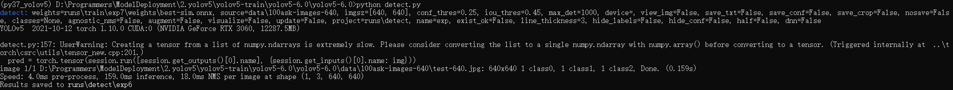

在conda终端输入:
python detect.py
image-20230629112859954
通过输出信息可知:检测结果存储在runs\detect\exp6

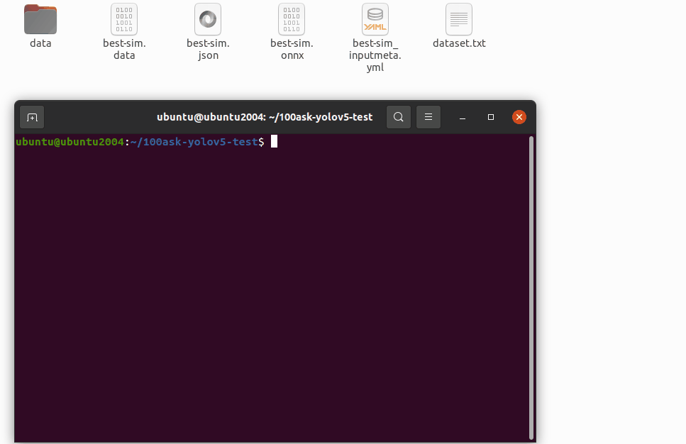

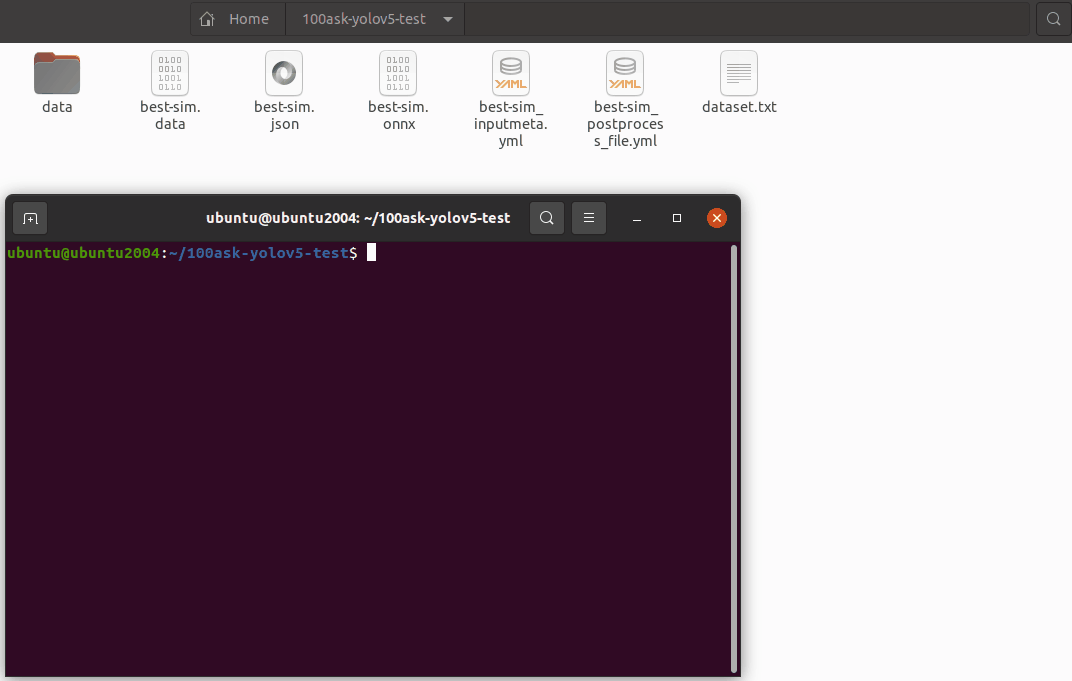

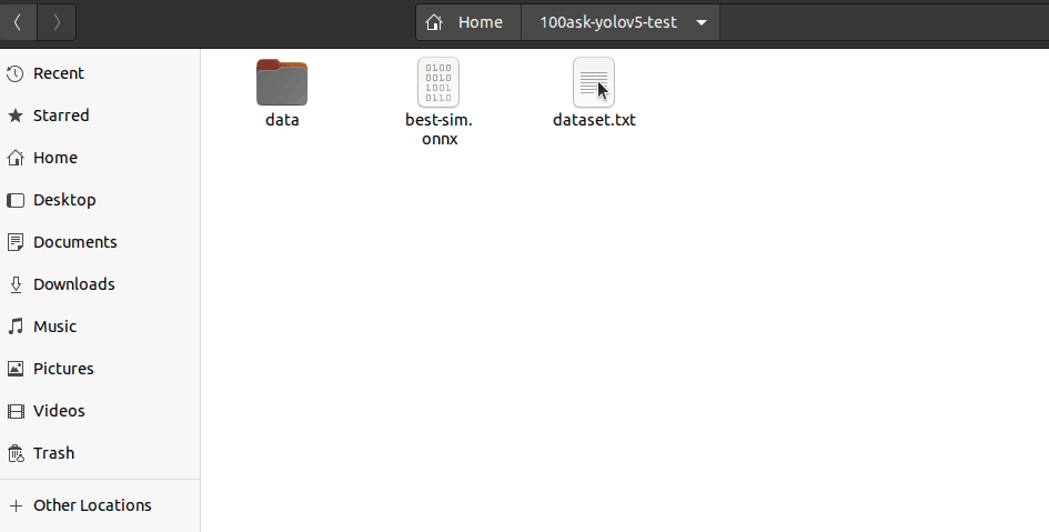

15.1 创建工作目录​

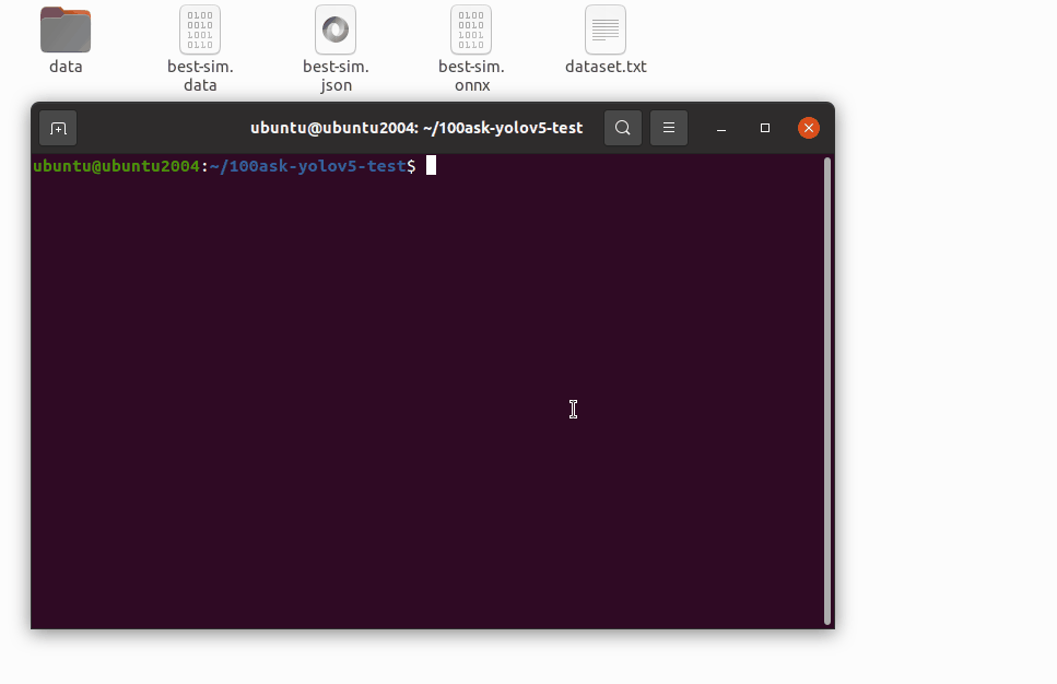

将简化后的best-sim.onnx模型传入配置到NPU模型转换工具的虚拟机中,创建模型工具目录,包含模型文件,量化文件夹data(存放量化图片),dataset.txt文件(存放量化图片的路径)。
buntu@ubuntu2004:~/100ask-yolov5-test$ tree
├── best-sim.onnx
├── data
└── dataset.txt
1 directory, 5 files
工作目录如下所示:
100ask-changeModelDir

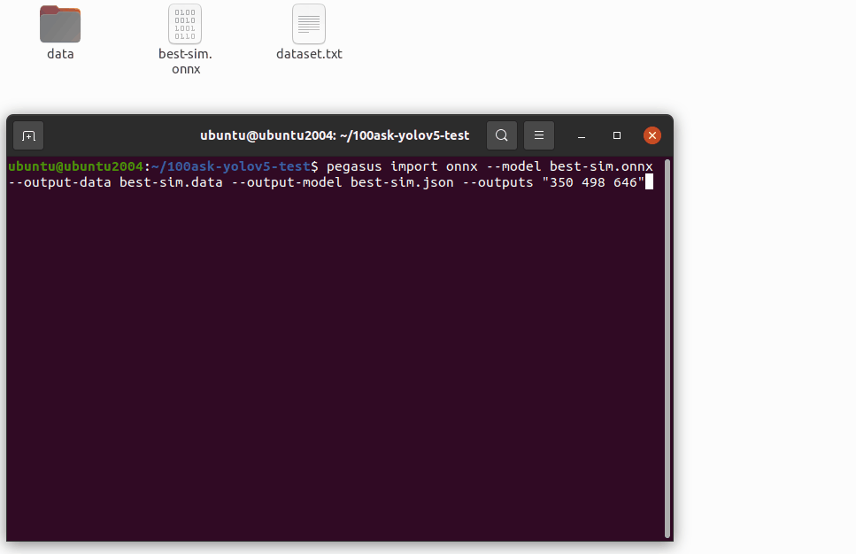

15.2 导入模型​
导入模型前需要知道我们要保留的输出节点,由之前查看到我们输出的三个后处理节点为:350,498,646 。
pegasus import onnx --model best-sim.onnx --output-data best-sim.data --output-model best-sim.json --outputs "350 498 646"
导入生成两个文件,分别是是 yolov5s-sim.data 和 yolov5s-sim.json 文件,两个文件是 YOLO V5 网络对应的芯原内部格式表示文件,data 文件储存权重,cfg 文件储存模型。
100ask-leadingInmodel

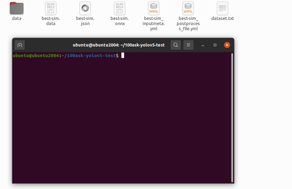

15.3 生成 YML 文件​
YML 文件对网络的输入和输出的超参数进行描述以及配置,这些参数包括,输入输出 tensor 的形状,归一化系数 (均值,零点),图像格式,tensor 的输出格式,后处理方式等等
pegasus generate inputmeta --model best-sim.json --input-meta-output best-sim_inputmeta.yml
100ask-generateModelInput
pegasus generate postprocess-file --model best-sim.json --postprocess-file-output best-sim_postprocess_file.yml
100ask-generateModelOutput
修改 best-sim_inputmeta.yml 文件中的的 scale 参数为 0.0039216(1/255),目的是对输入 tensor 进行归一化,和网络进行训练的时候是对应的。
vi best-sim_inputmeta.yml
修改过程如下图所示:
100ask-changeInputYaml

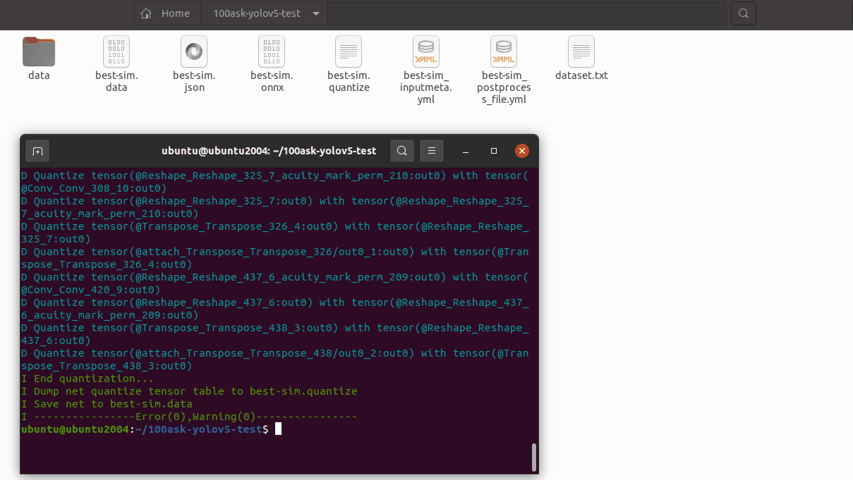

15.4 量化​
生成量化表文件,使用非对称量化,uint8,修改 --batch-size 参数为你的 dataset.txt 里提供的图片数量。如果原始网络使用固定的batch_size,请使用固定的batch_size,如果原始网络使用可变batch_size,请将此参数设置为1。
pegasus quantize --model best-sim.json --model-data best-sim.data --batch-size 1 --device CPU --with-input-meta best-sim_inputmeta.yml --rebuild --model-quantize best-sim.quantize --quantizer asymmetric_affine --qtype uint8
100ask-quantifyModel

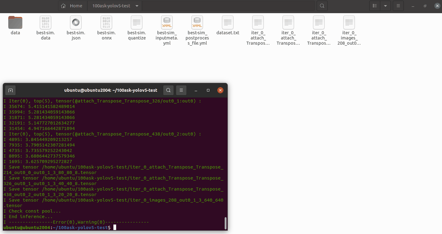

15.5 预推理​
利用前文的量化表执行预推理,得到推理 tensor
pegasus inference --model best-sim.json --model-data best-sim.data --batch-size 1 --dtype quantized --model-quantize best-sim.quantize --device CPU --with-input-meta best-sim_inputmeta.yml --postprocess-file best-sim_postprocess_file.yml
100ask-PreInferenceModel

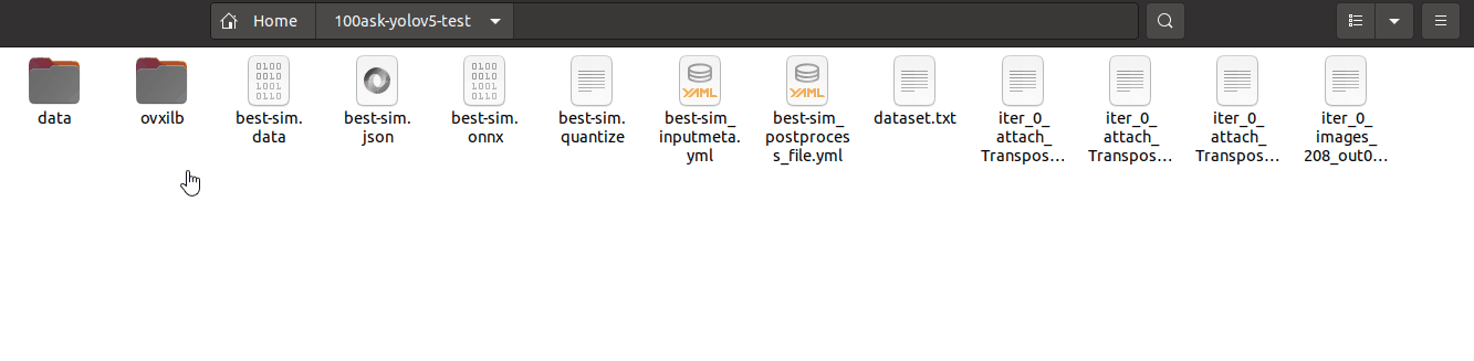

15.6 导出模板代码与模型​
输出的模型可以在 ovxilb/100ask-best-sim_nbg_unify 文件夹中找到network_binary.nb模型文件。
pegasus export ovxlib --model best-sim.json --model-data best-sim.data --dtype quantized --model-quantize best-sim.quantize --batch-size 1 --save-fused-graph --target-ide-project 'linux64' --with-input-meta best-sim_inputmeta.yml --output-path ovxilb/100ask-best-sim/100ask-simprj --pack-nbg-unify --postprocess-file best-sim_postprocessmeta.yml --optimize "VIP9000PICO_PID0XEE" --viv-sdk ${VIV_SDK}
100ask-Export-NBModel
可以进入下图所示目录中将network_binary.nb模型文件拷贝出来备用。
100ask-NBModelDir

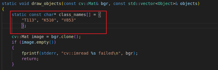

16.1 修改draw_objects函数​
修改draw_objects函数中的类名,这里我训练的模型的类别分别是T113、K510、V853
image-20230629180241351
类别名称需要yolov5-6.0项目data目录下data.yaml对应
image-20230629180515157

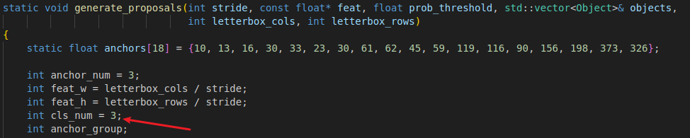

16.2 修改generate_proposals函数​
修改generate_proposals函数中的类类别数量为您类别数量。假设我训练的类别总共有T113、K510、V853,这3个类别,修改为3即可。
image-20230629180707567
修改后的文件如下所示:
100ask-YOLOV5Dir

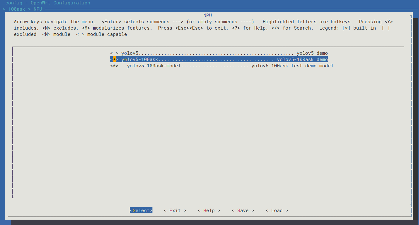

进入menuconfig,输入
 make menuconfig

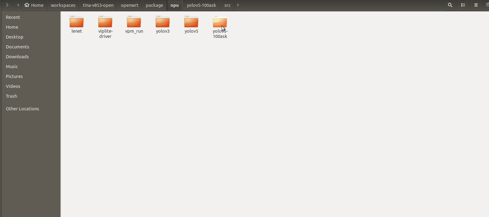

进入如下目录中,选中yolov5-100ask配置
> 100ask
> NPU
<*> yolov5-100ask......................................... yolov5-100ask demo
image-20230629185606559
编译并生成镜像

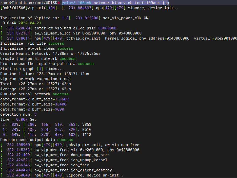

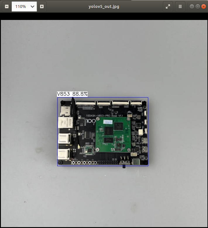

运行yolov5检测程序
image-20230629190424474
root@TinaLinux:/mnt/UDISK# ls
主机端:

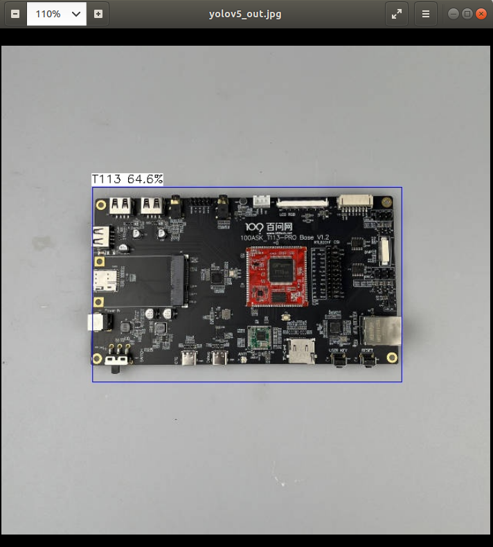

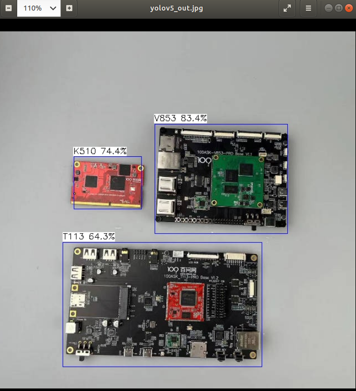

book@100ask:~/workspaces/testImg$ adb pull /mnt/UDISK/yolov5_out.jpg ./
/mnt/UDISK/yolov5_out.jpg: 1 file pulled. 0.8 MB/s (98685 bytes in 0.116s)

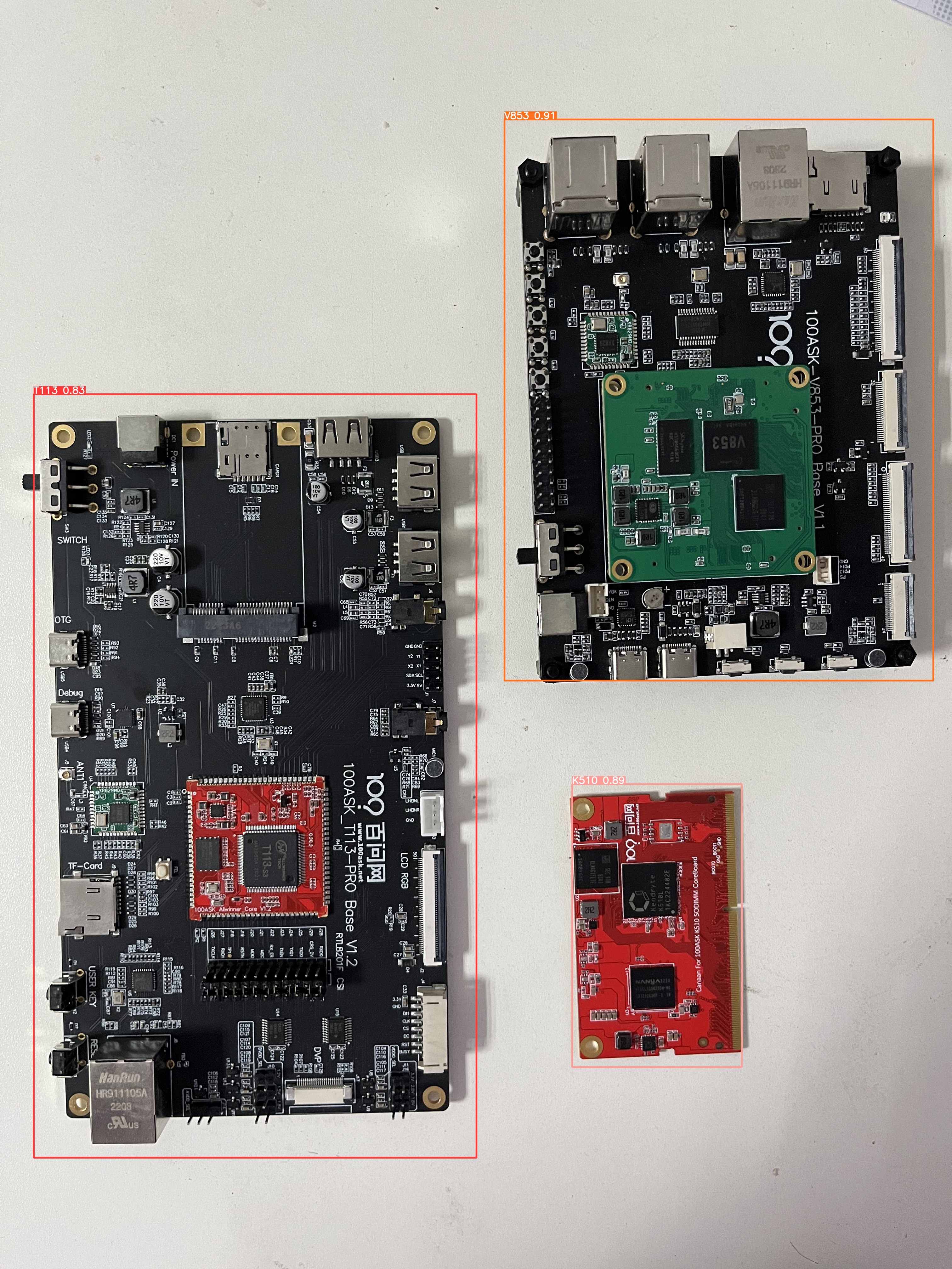

17.检测效果图​
image-20230629190722233
image-20230629191417157
image-20230629191450619
