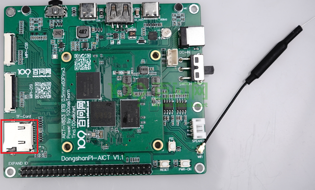

4.SD卡功能测试​
将SD卡插入开发板的SD卡槽中,如下图所示:
image-20240420143455554
插入后,开发板的串口终端会提示以下信息:

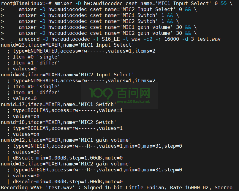

5.1 录音功能测试​
使用下面这行命令使用板载麦克风录制音频,如下所示:
amixer -D hw:audiocodec cset name='MIC1 Input Select' 0 && \
amixer -D hw:audiocodec cset name='MIC2 Input Select' 0 && \
amixer -D hw:audiocodec cset name='MIC1 Switch' 1 && \
amixer -D hw:audiocodec cset name='MIC2 Switch' 1 && \
amixer -D hw:audiocodec cset name='MIC1 gain volume' 30 && \
amixer -D hw:audiocodec cset name='MIC2 gain volume' 30 && \
arecord -D hw:audiocodec -f S16_LE -t wav -c2 -r 16000 -d 3 test.wav
image-20240402161811258
可以看到,录音结束后生成了 test.wav 音频文件

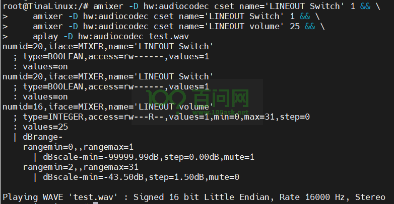

5.2 播放功能测试​
在播放刚才的录音前,需要先接入扬声器,如下图所示:
image-20240418114631601
使用命令播放音频,如下所示:
amixer -D hw:audiocodec cset name='LINEOUT Switch' 1 && \
amixer -D hw:audiocodec cset name='LINEOUT volume' 25 && \
aplay -D hw:audiocodec test.wav
image-20240402182044134
此时喇叭中就会播放刚刚录取的声音。
