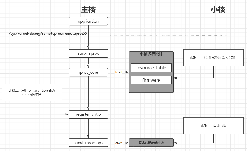

配置启动小核
配置启动小核的流程如下,这里只讨论使用 linux 启动小核的情况,不讨论快启相关。
  1. 加载固件
    1. 调用 firmware 接口获取文件系统中的固件
    2. 解析固件的 resource_table 段,该段有如下内容
      1. 声明需要的内存(Linux 为其分配,设备树配置)
      2. 声明使用的 vdev(固定为一个)
      3. 声明使用的 vring(固定为两个)
    3. 将固件加载到指定地址
  2. 注册 rpmsg virtio 设备
    1. 提供 vdev->ops(基于 virtio 接口实现的)
    2. 与 rpmsg_bus 驱动匹配,完成 rpmsg 初始化
  3. 启动小核
    1. 调用 rproc->ops->start
