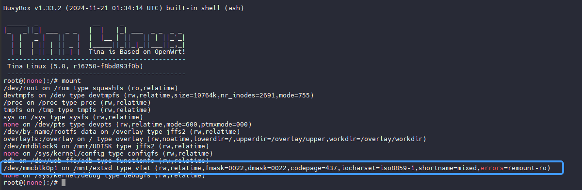

将 Sample 复制到 TF 卡中,同时准备一个测试音频 test.wav 也放进 TF卡中。接入 V821 开发板使用。V821 在每次启动时都会尝试挂载 TF 卡到 /mnt/extsd 目录下。目前 SDK 未配置自动挂载功能。如果是启动后插入 TF 卡,需要手动挂载。
系统启动后可以用 mount 命令查看挂载情况
image-20241126142557415

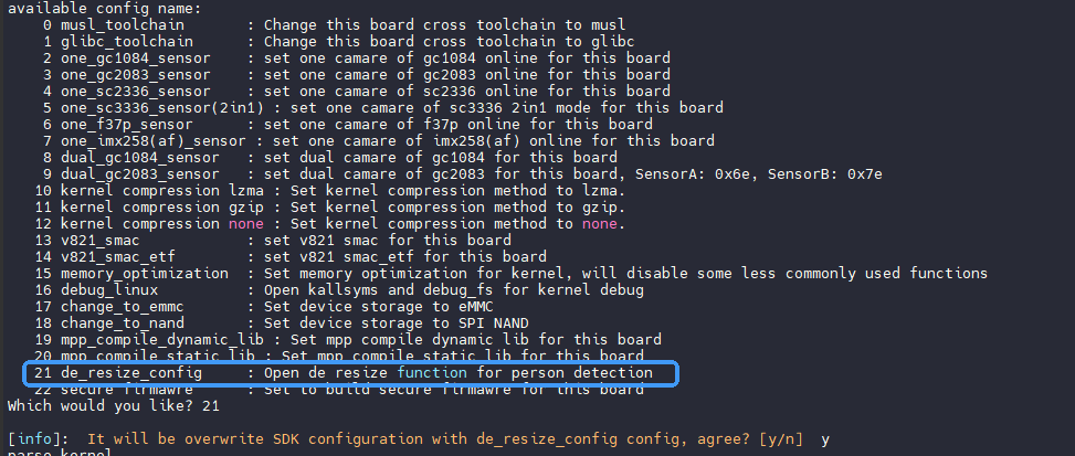

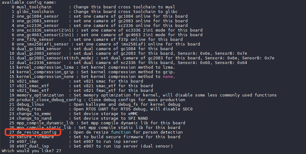

(1)开启硬件人形缩放
由于场景需要音频+人形的全功能场景,需要配置SDK硬件人形缩放功能。使用 quick_config 选择选项 21,启用硬件人形缩放功能
image-20241127104005453

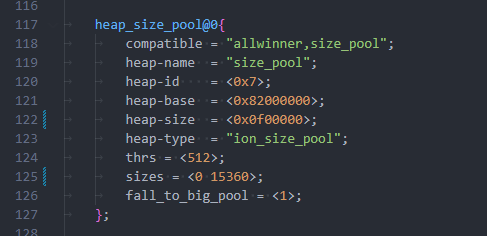

(2)增加音频CMA内存

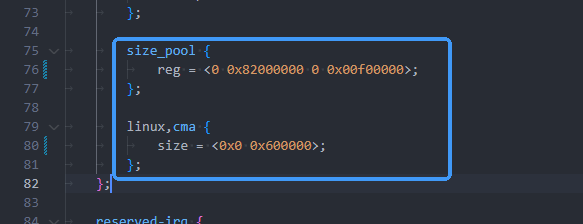

然后编辑设备树,增加 CMA 内存预留空间给音频使用,单目场景也可以释放一些内存池的内存出来给到CMA,前往修改设备树
修改如下,CMA增加预留内存,内存池配置从20M改为15M:
reserved-memory {
size_pool {
reg = <0 0x82000000 0 0x00f00000>;
linux,cma {
size = <0x0 0x600000>;
heap_size_pool@0{
compatible = "allwinner,size_pool";
heap-name = "size_pool";
heap-id = <0x7>;
heap-base = <0x82000000>;
heap-size = <0x0f00000>;
heap-type = "ion_size_pool";
thrs = <512>;
sizes = <0 15360>;
fall_to_big_pool = <1>;
image-20241127112738717

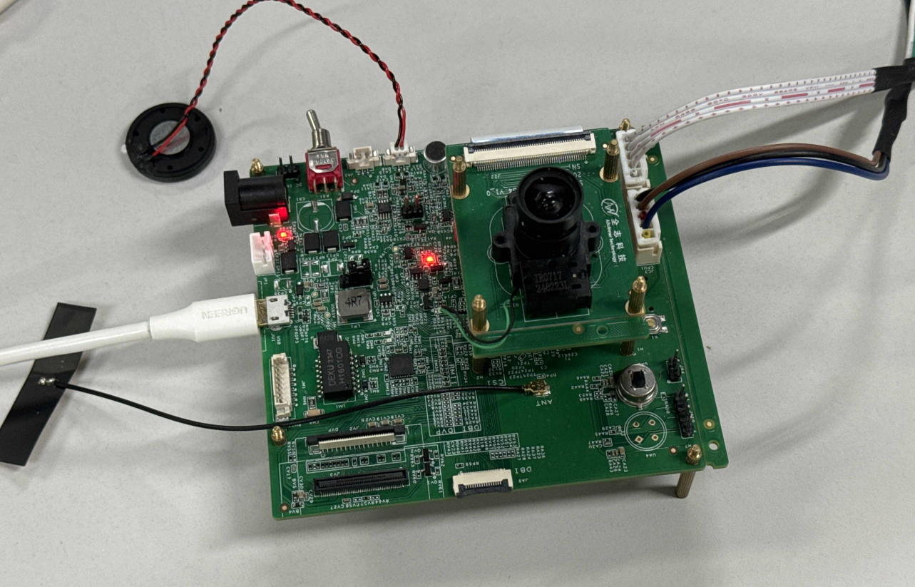

准备如下材料
  • V821 PERF2 开发板
  • GC1084 摄像头
  • 排线(用于连接摄像头)
  • TF 卡(用于存放应用)
  • 串口线(用于调试)
  • USB线(用于下载烧录)
  • 路由器(提供网络连接)
  • 天线(联网)
  • 平板 / PC / 手机(用于查看码流)
image-20241126141137358

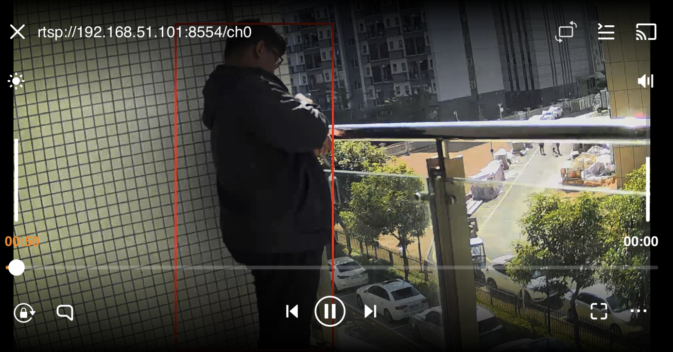

运行 Sample​
执行命令
/mnt/extsd/sample_smartIPC_demo -path /mnt/extsd/sample_smartIPC_demo.conf

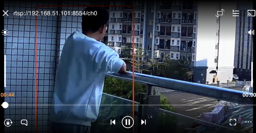

此时可以从喇叭中听到播放的音频,在手机上打开 VLC,输入开发板的地址,即可拉流查看,若出现人形则人形画框

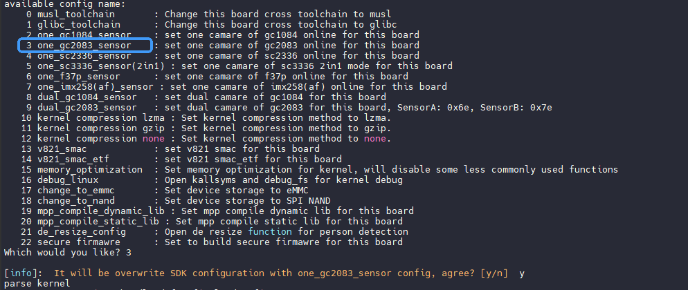

切换摄像头到GC2083​
在测试 720P 摄像头正常后,可以切换摄像头到 GC2083 测试 1080P 的常电 IPC 功能
(1)在 SDK 中运行 quick_config 设置摄像头为 GC2083,选择配置 3 即可
image-20241127163559243

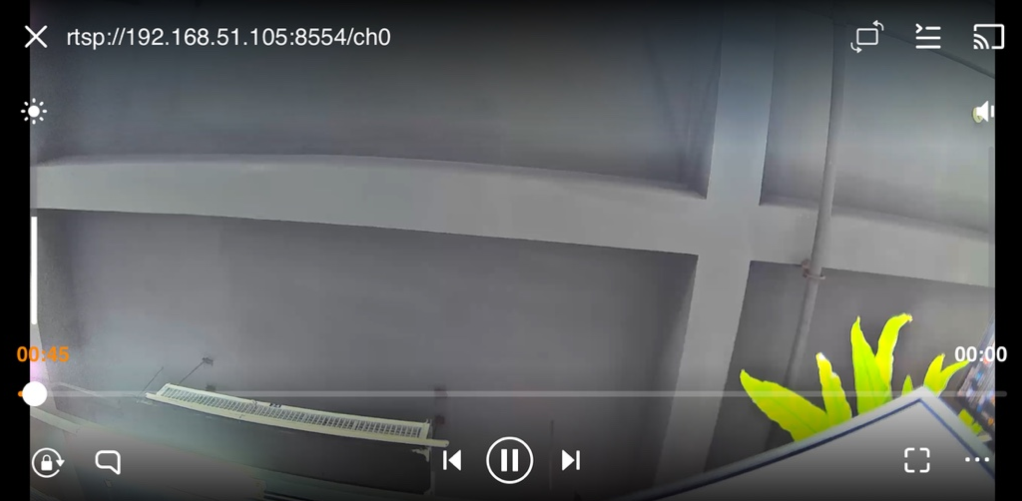

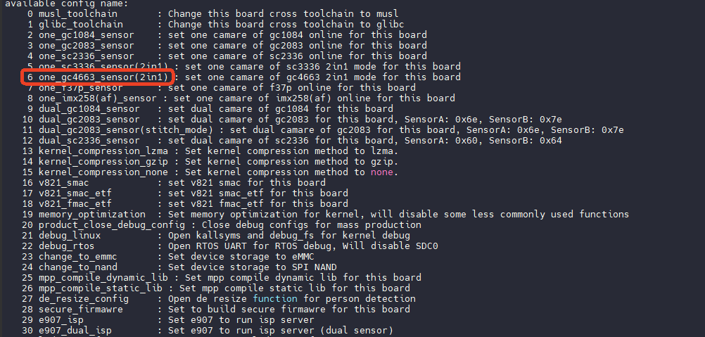

(1)在 SDK 中运行 quick_config 设置摄像头为 GC4663 ,选择配置 6 即可

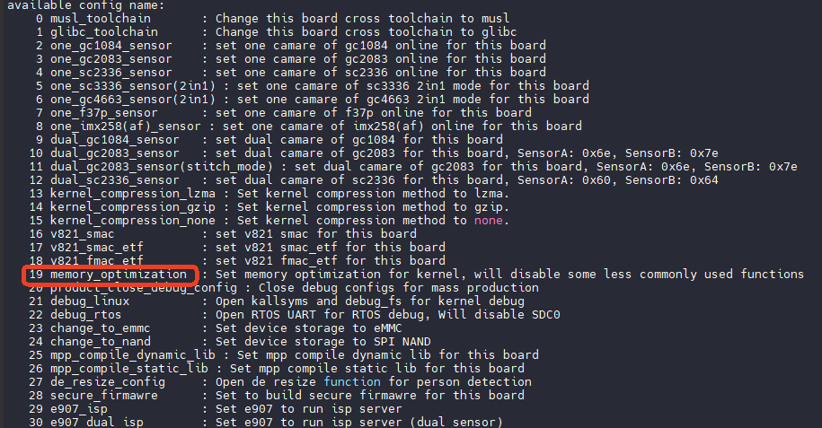

(2)在 SDK 中运行 quick_config 执行内存优化功能,选择配置 19 即可
image-20250106142604391
内存优化后请根据提示操作,重新配置环境变量

(4)开启人形DE缩放功能
image-20250106153102983

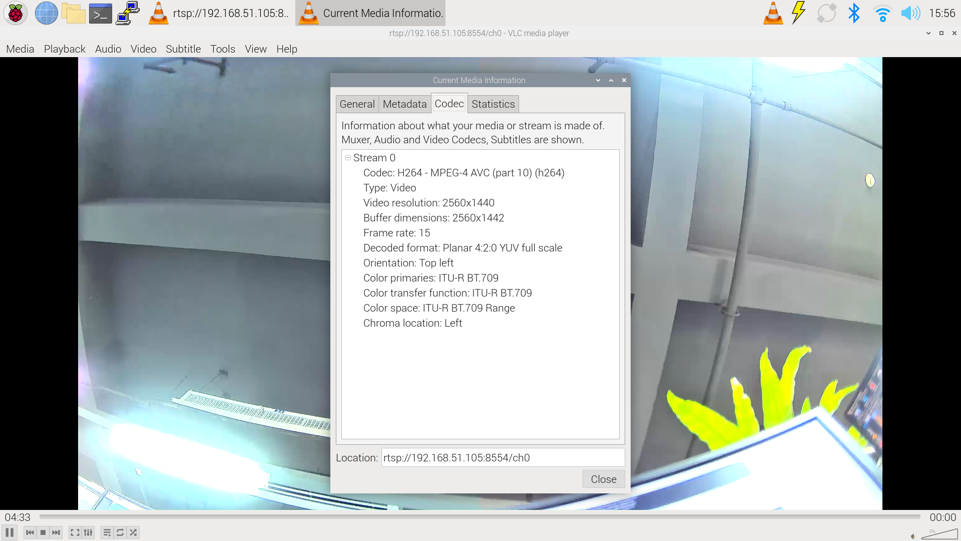

运行 Sample​
执行命令
/mnt/extsd/sample_smartIPC_demo -path /mnt/extsd/sample_smartIPC_demo-4M-rtsp.conf
image-20250106155051269
在PC端的VLC可以看到相关参数
