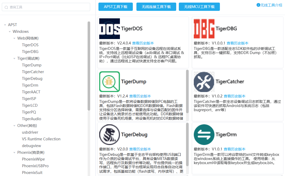

安装 TigerDOS​
TigerDOS是一款基于互联网的设备远程在线调试系统,支持线上远程调试设备(adb调试 & 串口调试 & IP+Port调试(比如ISP在线调试)& 远程PC桌面协助),通过远程线上调试快速支持全志客户问题。
工具可以通过全志客户服务平台的开发工具页面获取,也可以使用 APST 获取。

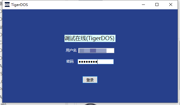

登录 TigerDOS​
安装完成,打开 TigerDOS 后,全志客户输入一号通账号与密码(要求有NDA权限)
image-20241126131009330
非NDA账号会显示无法登录

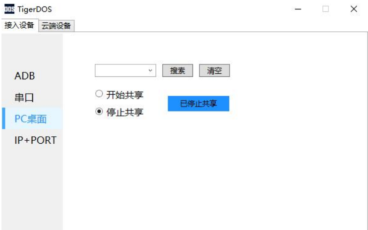

分享桌面​
选择工具中的PC桌面选项,在搜索框中输入员工的姓名,点击开始共享。
image-20241127101619127

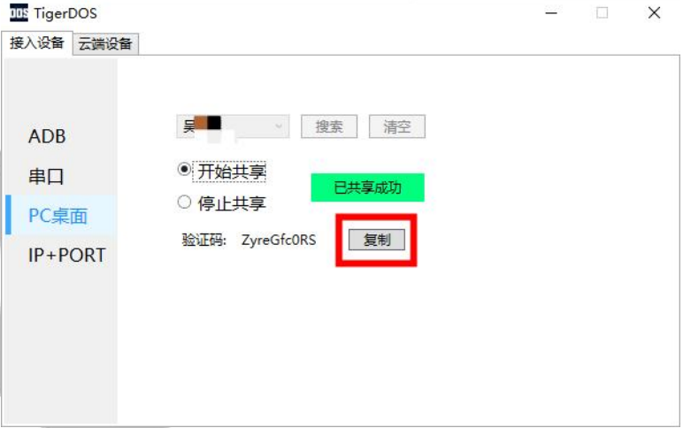

然后会显示验证码,将验证码发给对应员工即可
